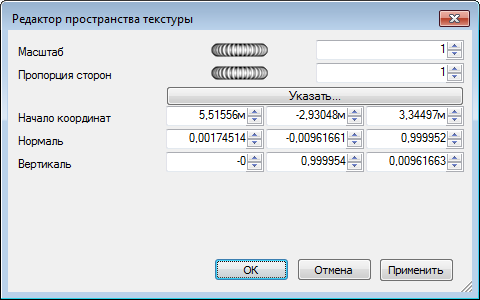

    На экран может быть выведено окно редактора плоского пространства текстуры:

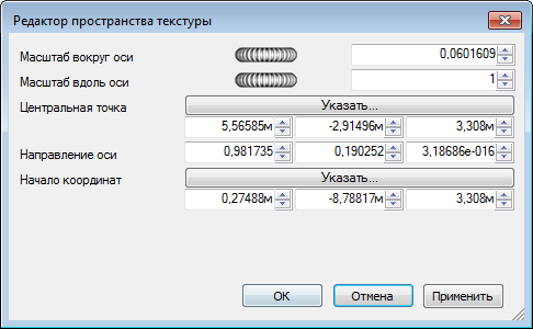

    Также на экране может появиться окно редактора цилиндрического пространства текстуры:

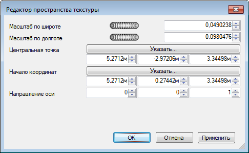

    Третий вариант - окно редактора сферического пространства текстуры:
