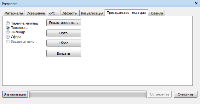

Пространство текстуры описывает способ наложения текстуры на элемент. Например, наложение на трубу цилиндрического пространства текстуры приведет к более естественной визуализации текстур для трубы. Пространство текстуры элемента можно назначать в исходном приложении САПР и сохранять в собственном файле САПР, а также настраивать в окне "Оформитель" путем выбора варианта "Параллелепипед", "Плоскость", "Цилиндр" или "Сфера". Параметр "Задается явно" позволяет применить пользовательское пространство текстуры, которое будет доступно, если пространство текстуры было назначено для элемента в исходном приложении САПР. Каждый вариант пространства текстуры располагает вокруг элемента некоторую воображаемую ограничивающую геометрию и наилучшим из возможных способов "плотно упаковывает" в текстуру геометрию, находящуюся под этой ограничивающей геометрией.
При применении текстуры к элементу модуль Оформитель попытается найти наиболее подходящий вариант применения одного из четырех имеющихся пространств текстур. Если результаты не оправдывают ожидания, то пространство текстуры можно отредактировать.
