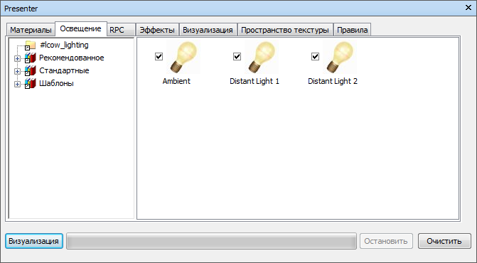

Вкладка "Освещение"
Как и вкладки "Материалы", "Эффекты" и "Визуализация", вкладка "Освещение" разделена на две панели: левую панель, содержащую архив, и правую панель, содержащую палитру. В архиве содержатся отдельные источники света, а также световые студии. Световая студия - это комбинация совместимых источников света. На палитре содержатся все источники света, которые активны в сцене.
Для применения источника света в сцене его следует перетащить из архива на палитру, на которой при необходимости можно редактировать его параметры. Источник света добавляется к уже имеющимся в сцене.
Для применения световой студии к сцене ее следует перетащить из архива на палитру. Все источники света в световой студии замещают уже имеющиеся в сцене. Применение световых студий к сцене выполняется с учетом ее параметров. Ориентация и масштаб световой студии устанавливаются в соответствии со сценой, к которой она применяется. Также можно развернуть узел световой студии на панели архива и перетаскивать источники света на палитру по одному. В этом случае ориентация и масштабирование источников света по сцене не выполняются.
Для каждого источника света на палитре имеется флажок, который позволяет включать или отключать источник света в сцене.
