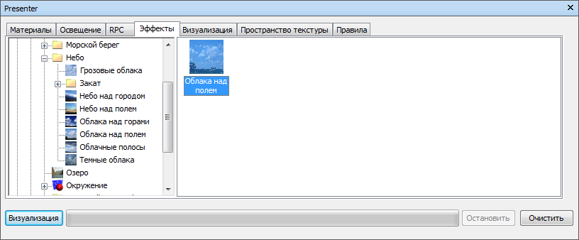

Вкладка "Эффекты"
Как и вкладки "Материалы", "Освещение" и "Визуализация", вкладка "Эффекты" разделена на две панели: левую панель, содержащую архивы, и правую панель, содержащую палитру. На этой вкладке выполняется настройка различных эффектов заднего и переднего плана.
В каждый момент времени на палитре может быть только один эффект заднего и переднего плана.
