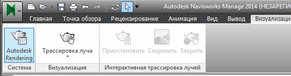

Инструменты визуализации Autodesk доступны на вкладке Главная на панели
Сервис и на вкладке Визуализация на ленте.
Универсальный модуль визуализации Autodesk создает физически правильную модель освещения, а также общее освещение.
Можно определить и применить материалы и источники света непосредственно в модели, а также сохранить в файле NWD или NWF. Материалы и источники света можно переносить из приложений САПР (в настоящее время поддерживаются форматы файлов Revit (RVT) и форматы файлов FBX).
Навигация в реальном времени поддерживается для реалистичного визуального стиля (управляется инструментами на вкладке Точка обзора панели
Стиль визуализации), а также для фотореалистичного визуального стиля (управляется кнопкой Трассировка лучей
на вкладке Визуализация панели
Визуализация).
