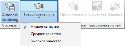

В Autodesk Navisworks предусмотрены три стиля визуализации. Для доступа к ним можно нажать разделенную кнопку Трассировка лучей
на ленте (вкладка Визуализация панели
Визуализация).
Флажок указывает стиль, выбранный в настоящее время. Чтобы выбрать другой стиль, просто щелкните его.
