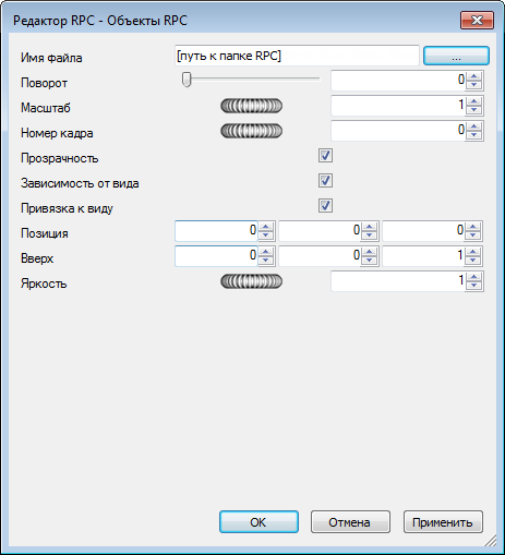

  1. Откройте окно "Оформитель" и перейдите на вкладку "RPC".
  2. На левой панели раскройте архив "Шаблоны" и перетащите значок RPC на палитру справа.
  3. Дважды щелкните значок RPC на палитре.
  4. В редакторе RPC нажмите кнопку "Обзор" (...) в поле "Имя файла".
  5. В диалоговом окне "Открыть файл RPC" выберите требуемый файл RPC и нажмите кнопку "Открыть". Autodesk Navisworks включает несколько бесплатных файлов RPC. Они находятся в папке установки программного продукта, например C:\Program Files\Autodesk\Navisworks Manage 2014\presenter\lads\layla_data\textures\RPC. Их можно использовать для формирования простой сцены с несколькими людьми, растениями и деревьями.
  6. В редакторе RPC настройте нужным образом параметры и нажмите кнопку "OK".
