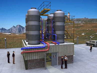

Пример RPC-людей в здании и вокруг него
Основное достоинство RPC-содержимого - это незначительные затраты времени по заполнению сцены реалистичным содержимым и незначительное увеличение времени визуализации.

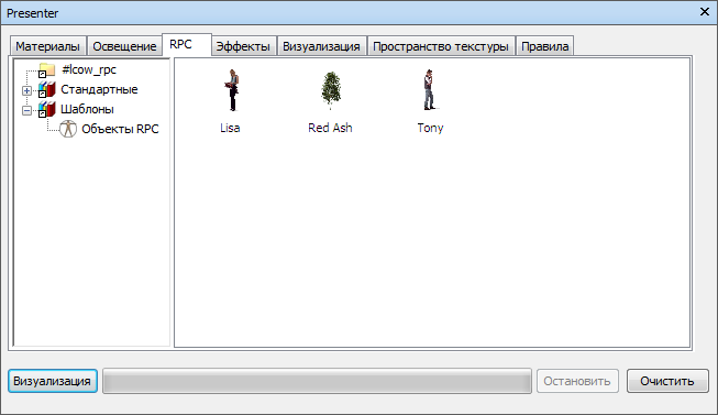

Как и вкладки "Материалы", "Освещение" и "Визуализация", вкладка "PRC" разделена на две панели: левую панель, содержащую архивы, и правую панель, содержащую палитру. На этой вкладке выполняется настройка RPC-объектов.
