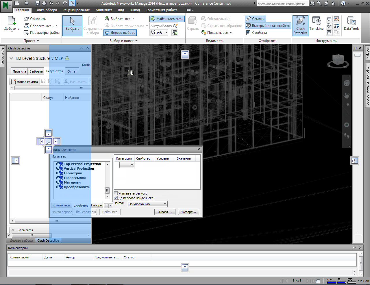

Инструмент закрепления указывает отношение перетаскиваемого окна к остальной части холста и позволяет отмечать булавкой места для перемещения окна.
Инструмент содержит внутреннюю зону и внешнюю зону элементов управления, представляющих целевое место размещения. Пять "стикеров" внутренней зоны используются для закрепления окон относительно ближайшей подходящей зоны холста, тогда как четыре "стикера" внешней зоны используются для закрепления окон относительно самого холста.
Инструмент закрепления также позволяет просмотреть, какое пространство будет занято окном. Эти предварительные изображения отображаются при перемещении окна и в то время, пока мышь находится над одним из "стикеров".
Совет: Для быстрого создания группы окна используйте "стикер" по центру закрепляющего инструмента при перетаскивании окна в его положение. Это работает в любом месте холста за исключением вида сцены, используемого по умолчанию, и панели наклона. Пользовательские виды сцены можно группировать с другими окнами.
