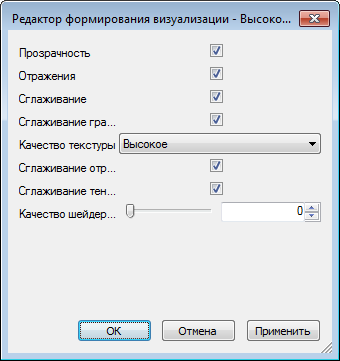

Для редактирования выбранного стиля визуализации дважды щелкните по стилю на палитре. Откроется диалоговое окно "Редактор формирования визуализации". Параметры в окне будет различными для каждого типа стиля визуализации. Ниже показано окно редактора для стиля "Высокое качество":
В любой момент нажмите кнопку "Применить" для применения измененных значений параметров в сцене.
