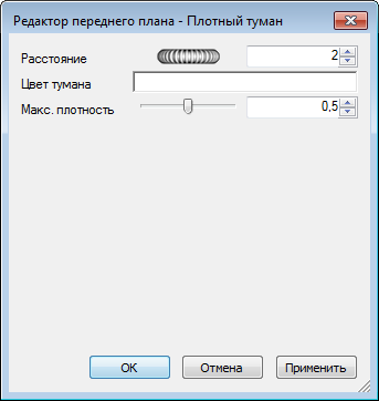

Добавление эффектов переднего плана осуществляется аналогичным образом, как добавление эффектов переднего плана. Дважды щелкните по эффекту на палитре, чтобы открыть редактор переднего плана. Для каждого типа переднего плана в этом окне отображаются различные параметры. Ниже показано окно редактора для эффекта "Туман":
Прим.: Если для профиля Оформитель в редакторе параметров (подробности см. на странице Оформитель) задано значение "Расширенный", в диалоговом окне будет представлен полный список параметров, кроме того у пользователя будет возможность изменять тип переднего плана.
В любой момент нажмите кнопку "Применить" для применения измененных значений параметров в сцене.
