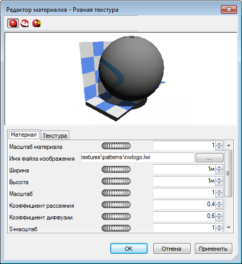

  1. Разверните архив материалов "Шаблоны" и дважды щелкните материал "Ровная текстура", чтобы добавить его на палитру сцены и открыть редактор материалов.

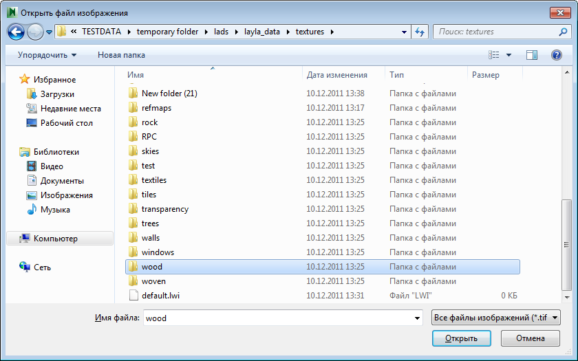

  2. На вкладке "Материал" (или на вкладке "Цвет" при работе с профилем "Разработчик") нажмите кнопку "Обзор" (...) возле текстового поля "Имя файла изображения". Откроется диалоговое окно "Открыть файл изображения".
  3. Перейдите в нужный каталог, выберите файл изображения и нажмите кнопку "Открыть".
  4. Возможно, затем потребуется скорректировать некоторые параметры текстуры нового материала, например его масштаб, угол поворота, смещение или отражение (если он неправильно ориентирован). Все эти параметры можно отредактировать на вкладке "Текстура". Более подробные сведения см. в разделе Редактирование материалов Оформителя.
