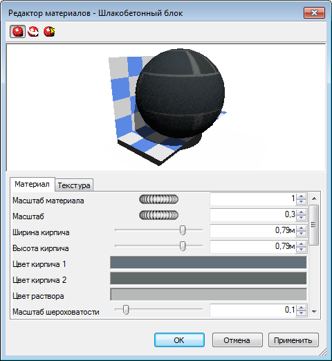

Редактирование материалов невозможно, пока они находятся в архивах, но их можно редактировать в палитре сцены. Отредактированные материалы будут сохранены вместе с моделью Autodesk Navisworks в файле NWD или NWF либо в файле палитры NWP. Кроме того, они могут быть добавлены в пользовательский архив под названием "Мои материалы".
Для редактирования материала дважды щелкните на нем на палитре либо щелкните на нем правой кнопкой мыши и выберите в контекстном меню пункт "Редактировать". Откроется диалоговое окно "Редактор материалов", вид которого зависит от типа материала. Возможность добавления и удаления параметров для материала не предусмотрена. Можно только редактировать существующие параметры. Поэтому крайне важно использовать правильный тип шаблона для материала, который требуется изменить. Ниже представлено диалоговое окно редактора материалов для процедурной текстуры "Шлакобетонный блок". Он будет использован в примере редактирования материала.
