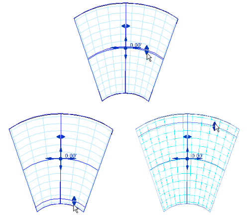

Каждая линия отсчета представляет собой лежащую на поверхности линию, от которой измеряется расстояние между линиями сетки. Расстояние измеряется не по длинам кривых, а по хордам. Для корректировки измерения расстояния можно переместить линии отсчета вдоль соответствующих линий сетки. Для изменения положения линий отсчета следует щелкнуть на их ручках и перетащить их.
На следующей иллюстрации показано изменение положения одной линии отсчета вдоль линий сетки, проходящих в направлении U.
