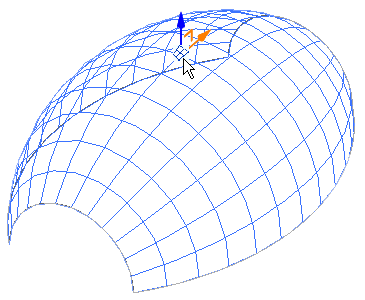

Настройка сетки UV в окне "Диспетчер граней"
Чтобы настроить линии сетки в системе координат UV, можно воспользоваться палитрой свойств (см. раздел Свойства экземпляра элемента образца) или режимом "Диспетчером граней". Окно "Диспетчер граней", в котором применяется особый режим редактирования, откроется при щелчке по значку "Диспетчер граней" в центре 3D управляющего виджета. Для отображения этого значка выберите разделенную поверхность.
Прим.: Если не удается выбрать поверхность, активируйте параметр "Выбрать элементы по граням". См. раздел Управление выбором элементов.
При выборе поверхности на ней отображаются элементы управления, позволяющие редактировать сетку UV.

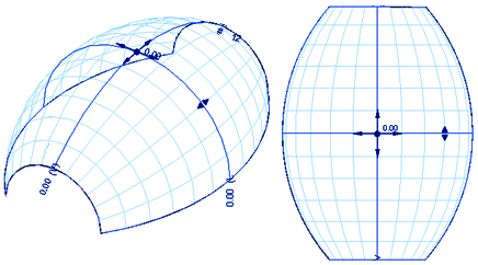

Редактирование интервала между делениями
Значения длины и количества делений для линий сетки, проходящих в направлениях U и V, указаны на концах соответствующих линий отсчета. Эти параметры аналогичны параметрам величины интервала между линиями сетки, которые прежде отображались на панели параметров. См. раздел Изменение интервала между линиями сетки на разделенных поверхностях.
Для изменения этих значений щелкните их и введите новые значения.
