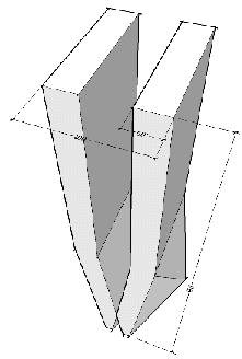

Формообразующий элемент, созданный в Trimble® SketchUp®

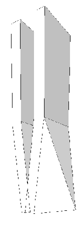

Файл Trimble® SketchUp®, импортированный в программу Revit

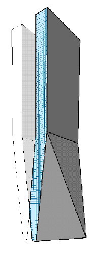

Связывание стен с гранями формообразующего элемента в проекте Revit
