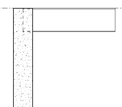

Соединение балки со стеной создано в результате построения балки и прикрепления одной из ее конечных точек к центральной линии, местоположение которой определяется общей толщиной стены.
При соединении балок с несущими стенами применяются функции отступа и сокращения. Балки не зависят друг от друга; они связаны только с общей стеной, которая определяет величину их сокращения. Можно поместить балку в паз, устранив сокращение с помощью инструмента "Балка/соединение".
| Присоединение балки к стене с сокращением балки | Присоединение балки к стене без сокращения балки |
