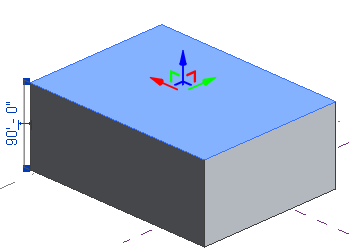

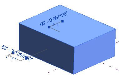

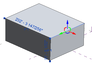

Можно выбрать всю форму или любое ее ребро, поверхность или вершину. Наведите курсор на любой элемент формы для его выделения либо щелкните на нем, чтобы выбрать его, или нажмите клавишу Tab для выделения всех элементов формы и затем щелкните мышью, чтобы выбрать всю форму. При повторном нажатии клавиши Tab выполняется циклический перебор доступных для выбора элементов формы, что дает возможность выбрать нужный элемент щелчком мышью, когда этот элемент будет выделен.
На следующих иллюстрациях представлены доступные для выбора элементы формы.
