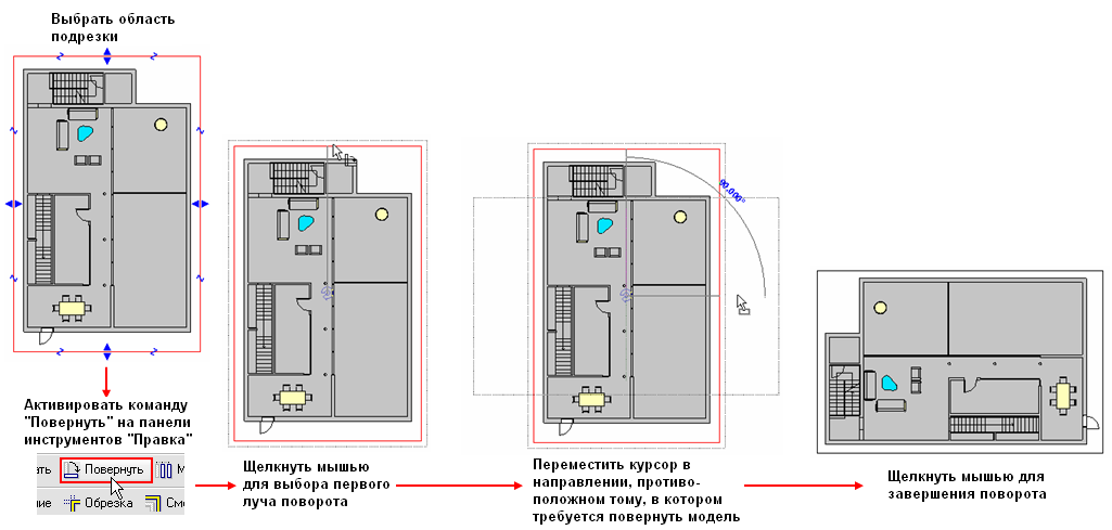

При повороте вида путем поворота области подрезки модель поворачивается в обратном направлении относительно направления поворота области подрезки.
Поворот вида путем поворота области подрезки:
  1. Откройте вид в проекте.
  2. На панели управления видом нажмите ("Показать область подрезки").
    На виде появляется область подрезки. Для того чтобы увидеть область подрезки, может потребоваться зумирование.
  3. Выберите область подрезки.
  4. Выберите вкладку "Изменить <тип вида>"панель "Изменение" ("Повернуть").
    Прим.: Чтобы инструмент поворота был доступен, текущему виду "Ориентация" необходимо задать значение "Условный север" в палитре свойств.
  5. Поверните вид.
    Дополнительные сведения о команде "Повернуть" приведены в разделе Поворот элементов.
