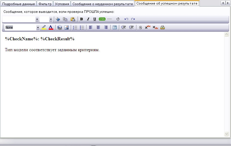

Вкладка "Сообщение об успешном результате" позволяет управлять сообщением, отображаемым в окне Диспетчера результатов в том случае, если проверка соответствует заданным критериям:
В верхней части расположен стандартный WYSIWYG-редактор HTML. Ниже находится область, в которой можно вводить текст, изображения, гиперссылки, таблицы и подробные данные, позволяющие упростить выявление причин неуспешности данной проверки. Области, помеченные символом %, являются "динамическим текстом". При использовании они заменяются фактическими значениями проверки в окне Диспетчера результатов.  Динамический текст можно добавить, щелкнув в теле сообщения правой кнопкой мыши и выбрав требуемый пункт всплывающего меню "Вставить".
Совет: В редакторах HTML при нажатии клавиши ENTER строка отбивается с двойным межстрочным интервалом. Чтобы отбить строку с одинарным межстрочным интервалом, нажмите ENTER, удерживая клавишу SHIFT.
