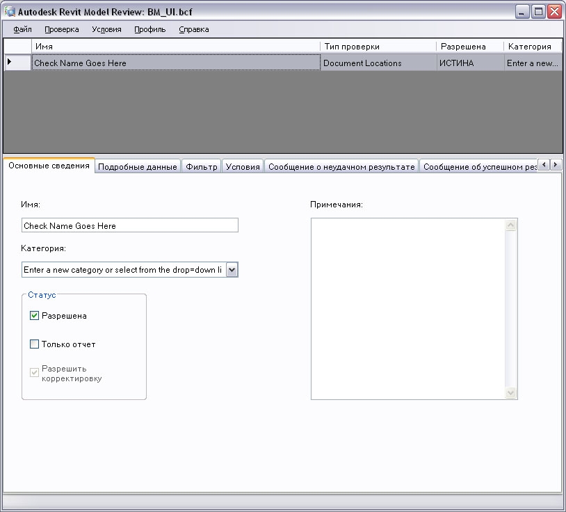

Это интерфейс, используемый для создания и настройки проверок.
При первом открытии области управления инструментом, с которым начинается работа, палитра пуста. В начале работы с помощью раскрывающегося списка "Файл" можно открыть файл проверок, имеющий расширение BCF. Для перехода к стандартному списку выберите раскрывающийся список "Файл">>"Стандартный".
Файлы проверок могут размещаться в локальных папках на каждом компьютере или в сетевой папке. Можно также использовать сочетание этих местоположений. Стандартный список правил можно задать в файле C:\Program Files\Autodesk\Model Review\Model Review.config, который можно отредактировать с помощью раскрывающегося списка "Профиль". Редактирование этого файла влияет также на раскрывающийся список в области проверок инструмента.
После открытия файла становится доступен список отдельных проверок. Интерфейс разделен на две области.
В верхней области содержится список всех проверок. При выборе правила в верхней области изменяются подробные данные, отображаемые в нижней области.
