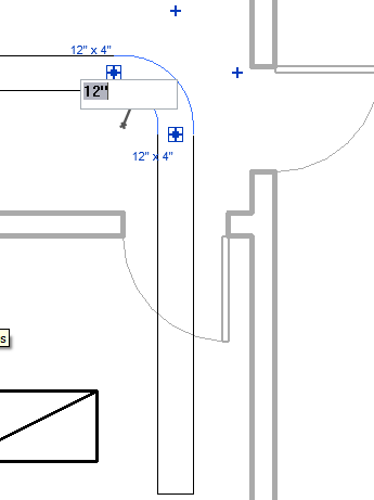

Выберите изгиб кабельного лотка, щелкните на размере радиуса и введите новое значение.
Радиус изгиба кабельного лотка по умолчанию принимается равным его ширине, измеренной между внутренними кромками. Можно задать другой коэффициент для радиуса изгиба в диалоговом окне "Свойства типа", открытом для кабельного лотка.
