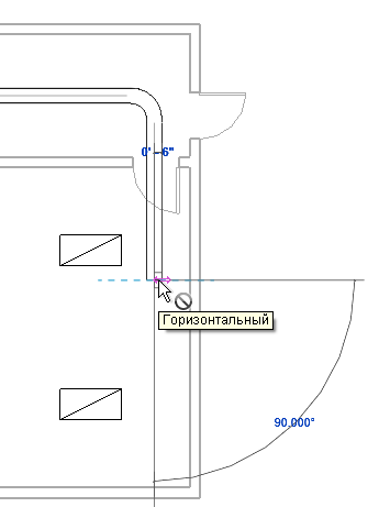

  7. В области рисования щелчком задайте начальную точку участка кабельного лотка, затем перемещайте курсор и щелчком мыши задавайте точки вдоль участка.
    Если требуется, изгиб добавляется к сегменту автоматически.
    Прим.: При построении кабельного лотка с соединительными деталями отображаются линии для их подключения.
  8. Чтобы построить вертикальный кабельный лоток, задайте на панели параметров значение смещения и продолжайте построение участка.
