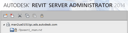

Блокировка на уровне администратора применяется с использованием веб-утилиты администратора Revit Server (или аналогичной утилиты командной строки). Блокировку можно применить ко всему серверу Revit Server, ко всем моделям в папке или к отдельной модели.
Применение блокировки на уровне администратора к элементу
Если элемент заблокирован:
Блокировка применяется в два этапа. Сначала пользователю разрешается продолжить выполнение всех незавершенных операций, при этом новые операции блокируются. После завершения всех выполняемых операций блокировка применяется полностью, при этом любой доступ запрещается до снятия блокировки.
При применении блокировки на уровне администратора вмешательство пользователя требуется редко. Однако при искажении моделей из хранилища (например, в результате ошибки первого сохранения новой модели из хранилища) создание или снятие блокировки на уровне администратора в Revit Server может оказаться невозможным. В этом случае для снятия блокировки может потребоваться удалить файл super.lock из корневого каталога проекта на сервере Revit Server. (Обратите внимание, что такие искаженные модели, не позволяющие наложить блокировку, также следует удалить, чтобы предотвратить возникновение такой проблемы в дальнейшем).
