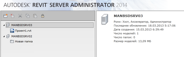

Используйте Revit Server Administrator, чтобы создавать, удалять, переименовывать и перемещать папки и модели из хранилища на хосты Revit Server, или с одного хоста на другой. Можно также использовать администратор Revit Server для блокировки моделей для выполнения административных действий.
На левой панели администратора Revit Server приводится редактируемая структура дерева, на верхнем уровне которой отображаются все экземпляры Revit Server, перечисленные в файле RSN.ini экземпляра Revit Server, с которого запущен администратор Revit Server. На правой панели отображаются подробные сведения о выбранном хосте и указано, какие роли можно для него включить. Обратите внимание в структуре дерева на красный символ Х рядом с третьим сервером, который означает, что этот сервер в настоящий момент отключен.

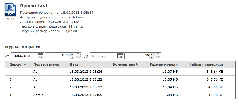

При выборе модели в структуре дерева на правой панели отображается история внесенных изменений, включая все комментарии, введенные участниками рабочей группы, как показано на следующем рисунке. Для отображения элементов между указанными датами можно использовать фильтр дат.

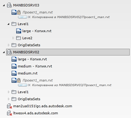

Используйте инструменты "Удалить"
, "Вырезать"
, "Копировать"
и "Вставить"
, расположенные над структурой дерева для изменения иерархии папок и моделей на хосте Revit Server или для перемещения модели с одного хоста на другой (перемещение папок между хостами на данный момент не поддерживается). Вносимые изменения отражаются в структуре файлов, навигация по которой осуществляется в диалоговых окнах "Открыть" и "Сохранить" приложения Revit.
