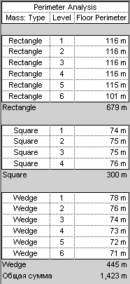

Пример анализа периметра
В примере сценария разработаны формообразующие элементы для исследования эскизного проекта здания. (См. раздел Примеры анализа на этапе концептуального проектирования (эскизного проекта)). Конструкция имеет много углов и может быть дорогостоящей для строительства. Требуется произвести приблизительные оценки затрат на основе линейных размеров, чтобы проверить затраты на строительство для проекта.
