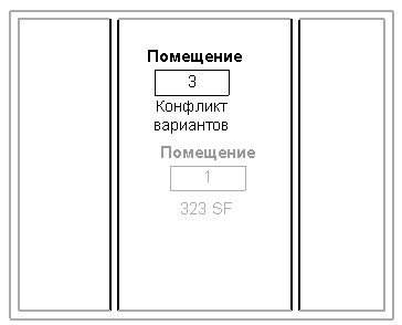

Причина: данное сообщение выводится в чертеже, если присутствует конфликт между комнатами в главной модели и комнатами во второстепенном варианте конструкции.

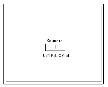

Например, если главная модель содержит комнаты, то при размещении комнат в том же пространстве в варианте конструкции границы комнат в главной модели могут перекрываться с границами комнат в варианте конструкции.
Например, допустим, что главная модель содержит следующую комнату.
При добавлении комнаты в вариант конструкции марка комнаты указывает на наличие конфликта вариантов.
Для выяснения причины конфликта вариантов выберите марку комнаты на виде в плане, либо в спецификации комнат выберите ячейку в строке, содержащую информацию о конфликте. Затем выберите вкладку "Изменение | Марки помещений"
