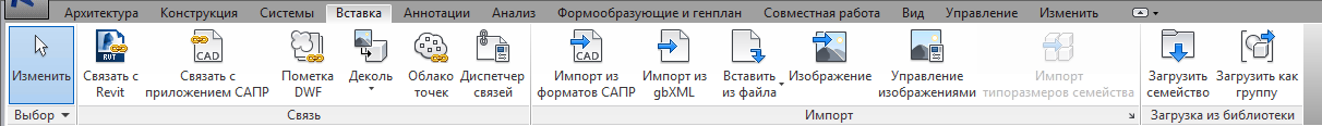

Лента отображается при создании или открытии файла. Она содержит все инструменты, необходимые для создания проекта или семейства.
При изменении размеров окна можно заметить, что размер инструментов на ленте автоматически корректируется в соответствии с доступным местом на экране. Эта функция позволяет отображать все кнопки при практически любом размере экрана.

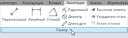

Развернутые панели
Стрелка рядом с названием панели показывает, что панель можно развернуть для вывода связанных с ней инструментов и элементов управления.
По умолчанию развернутая панель автоматически закрывается при щелчке мышью вне данной панели. Чтобы сохранить панель в развернутом состоянии при отображении той вкладки ленты, к которой она относится, щелкните значок канцелярской кнопки в левом нижнем углу развернутой панели.

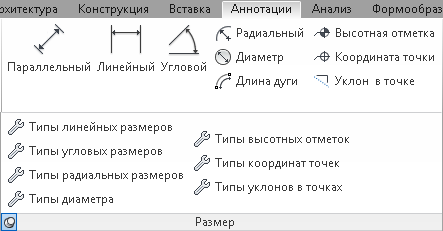

Стрелка открытия диалогового окна
Некоторые панели позволяют открыть диалоговое окно для определения соответствующих параметров. Стрелка открытия диалогового окна в нижней части панели служит для открытия диалогового окна.

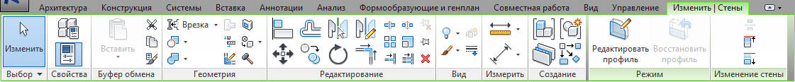

Контекстные вкладки на ленте
При использовании отдельных инструментов или при выборе элементов отображается контекстная вкладка ленты с инструментами, относящимися к контексту данного инструмента или элемента. Вкладка закрывается при завершении работы с инструментом либо при очистке набора выбранных элементов.
Можно настроить режим, при котором автоматически активизируется контекстная вкладка либо активной остается текущая вкладка. Также можно задать, какая вкладка ленты выводится при завершении работы с инструментом или очистке набора элементов. См. раздел Настройки на вкладке "Пользовательский интерфейс".
