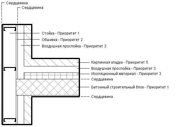

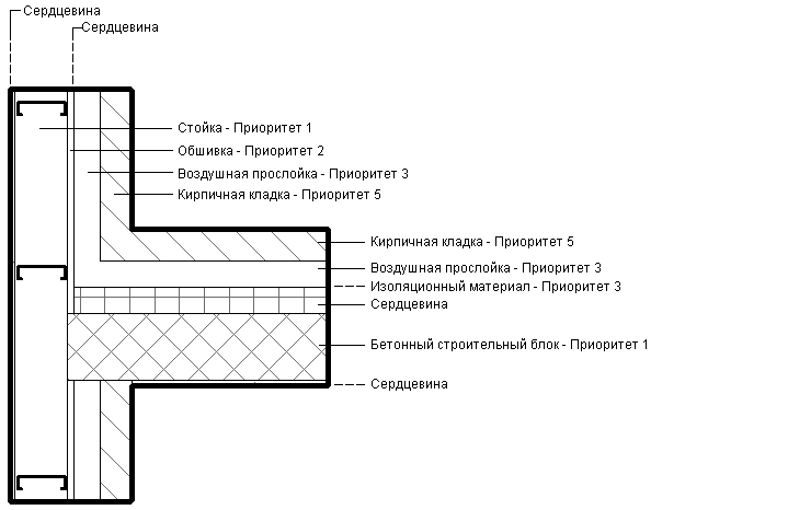

Выбор функции слоя многослойного элемента
Каждый слой многослойного элемента имеет определенную функцию, определяющую его назначение в модели здания. Для функций слоев существует строгий порядок определения приоритетов.
Правила образования примыканий слоев
Функции слоев
Поддерживаются следующие функции слоев:
