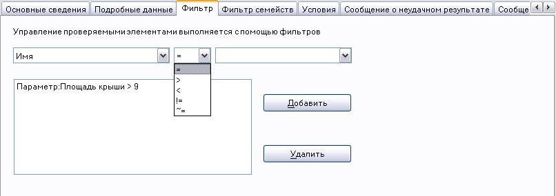

Вкладка "Фильтр" обеспечивает дополнительный контроль над элементами, проверяемыми в рамках модели Revit. С помощью фильтров можно, прежде всего, указать, какие именно элементы должны быть проверены, а также определить исключения, которые проверять не следует.
После определения фильтра добавьте его в активный список с помощью кнопки "Добавить".
Чтобы не просматривать всю модель, можно применить фильтр, позволяющий выполнять поиск только в пределах определенной категории элементов.
Например, если требуется игнорировать помещения с площадью меньше определенного значения (ROOM_AREA > 9 кв.футов).
