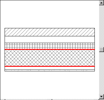

Слои как ссылки
Нанесение размеров и выравнивание можно выполнять относительно слоя. Поместите указатель мыши на линию слоя. Нажатием клавиши Tab выберите слой.
По умолчанию в структуре каждого многослойного элемента есть два слоя, которые образуют границы сердцевины. Эти слои не имеют толщины и их редактирование невозможно. Они используются для задания толщины других слоев.
Предварительный просмотр составного элемента. Красным цветом выделены слои, образующие границу сердцевины.
