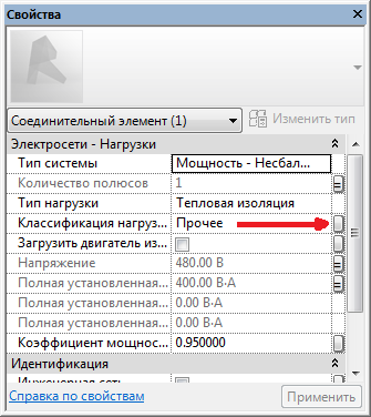

Создание классификации нагрузки для соединителей
  1. Откройте электроприбор в редакторе семейств.
  2. Выберите электрический соединитель в области рисования.
  3. На палитре свойств нажмите кнопку справа от значения свойства "Классификация нагрузок".
  4. В диалоговом окне "Назначение параметра семейства" нажмите "Добавить параметр".
  5. На палитре "Свойства параметра" создайте параметр классификации нагрузки. См. раздел Создание параметров проекта.
