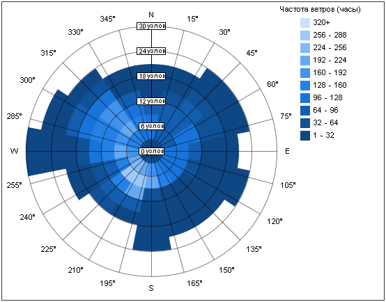

Ежегодная роза ветров (распределение скорости)
В этой таблице отображается частота и скорость ветра с каждого из направлений.
По мере перемещения к краю шкалы частота ветра с этого направления увеличивается. Каждый сектор цветом разделен на диапазоны скорости ветра. Радиальная длина сектора равна доле времени, в течение которого ветер дует с этого направления.
В представленной выше розе ветров распределения скорости (для г. Бостон в штате Массачусетс) наиболее частыми ветрами являются ветра с северо-запада и юго-юго-запада (более 10% времени ежегодно). Для ветра с юго-юго-запада скорость ветра чаще всего находится в диапазоне 6-9 и 9-11 узлов (желтый и светло-синий цвет).
Ежегодная роза ветров (распределение частот)
На этой розе ветров показаны те же данные, что и на розе ветров распределения скорости за исключением того, что радиальная шкала определяет не скорость ветра, а долю времени. Кроме того, цветные области секторов определяют часы, а не скорость ветра.

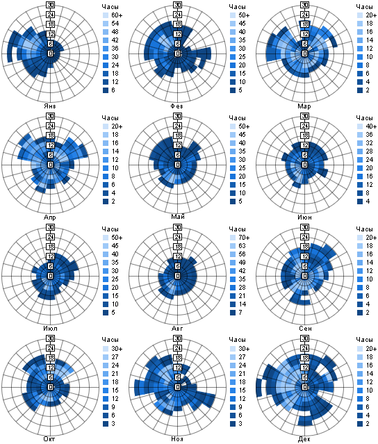

Ежемесячная роза ветров
Такие розы ветров показывают распределение частоты для каждого месяца в году.
