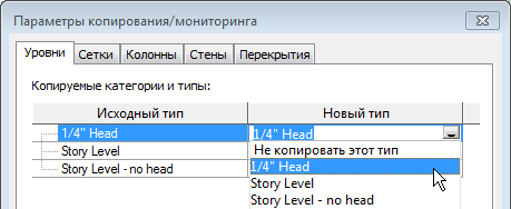

Вкладки диалогового окна "Параметры копирования/мониторинга" содержат параметры для элементов разного типа. Используйте эти параметры для внесения в скопированные элементы различных отличий от исходных элементов.
| Цель | Действия |
| Запрещение копирования приложением Revit элементов определенного типа. | Найдите тип элементов в столбце "Исходный тип". В той же строке в столбце "Новый тип" выберите "Не копировать этот тип". |
| Применение другого типа (типоразмера) при копировании выбранных элементов. | Найдите тип элементов в столбце "Исходный тип". В той же строке в столбце "Новый тип" выберите типоразмер, который будет применяться к копиям. |
