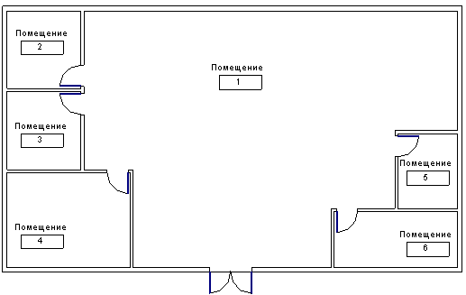

Комнаты становятся частью стадии, как только они добавляются на вид. На рисунке комнаты на Уровне 1 модели относятся только к Стадии 0; эта стадия отражает существующее состояние.

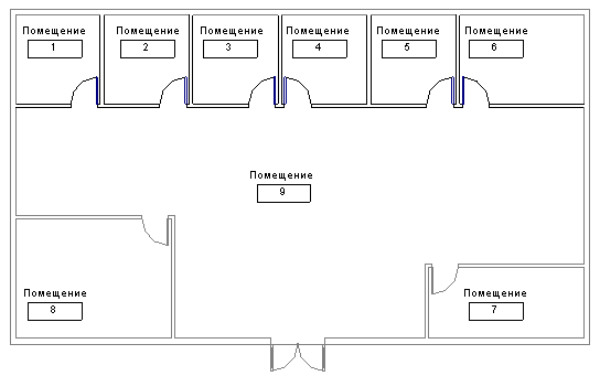

На следующей иллюстрации комнаты на Уровне 1 модели относятся только к Стадии 1; данная стадия отражает новые построения.
