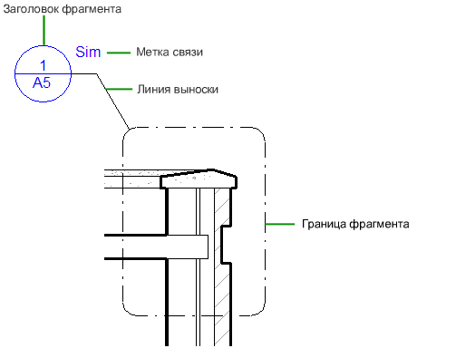

Марка фрагмента состоит из заголовка фрагмента, границы фрагмента и линии выноски. (См. раздел Части марки фрагмента). Для создания семейства заголовков фрагментов, определяющего форму заголовка фрагмента и информацию в этом заголовке, используется редактор семейств. В проекте создайте марку фрагмента, чтобы указать используемое семейство заголовков фрагментов и радиус угловых закруглений границы фрагмента. Для задания веса, цвета и стиля линии границы фрагмента и линии выноски щелкните вкладку "Управление"
панель "Параметры"
раскрывающийся список "Дополнительные параметры" и выберите подходящий инструмент.
Компоненты марки фрагмента
