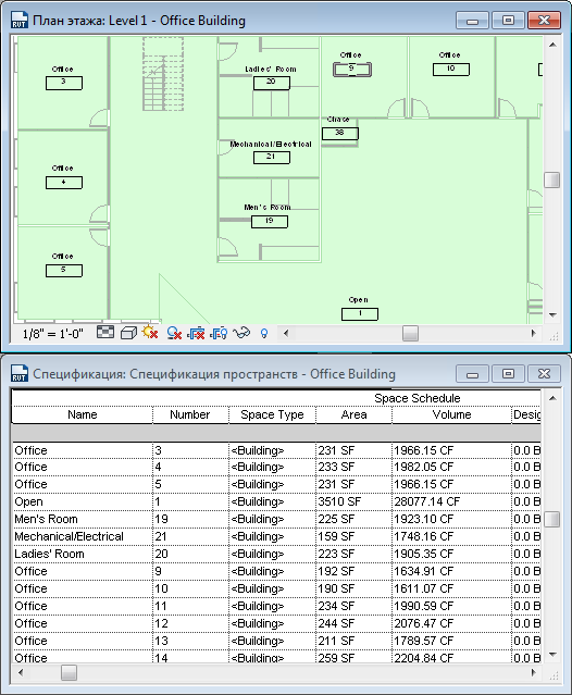

Спецификация пространств создается так же, как и любая другая спецификация в Revit. В диалоговом окне "Новая спецификация" для параметра "Категория" необходимо выбрать значение "Пространства". См. раздел Создание ведомости или спецификации
План этажа (с пространствами) и соответствующая спецификация пространств
