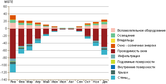

При просмотре расчета энергопотребления Autodesk® 360 Energy Analysis в диалоговом окне Результаты и сравнение отображается таблица, иллюстрирующая суммарную ежемесячную отопительную нагрузку на проект для каждого месяца.
Прим.: Таблица не содержит пиковых отопительных нагрузок, используемых для измерения характеристик отопительного оборудования. В таблице также не указаны отопительные нагрузки, вызванные притоком наружного воздуха, что может существенным образом влиять на энергопотребление зданий с большой занятостью.
Пример: в представленной выше таблице наибольшее отрицательное значение за январь является значение "Проводимость окна". Таким образом, теплопотери при проводимости через окна являются причиной наибольшей потребности в энергии в январе. При этом величина "Различное оборудование" (в том числе приборы, включенные в розетку, компьютеры, офисное оборудование и т.д.) сокращают потребность в энергии.
Чтобы снизить отопительную нагрузку проекта, определите наиболее энергоинтенсивный компонент по таблице. В этом примере наибольшая потребность в тепле создается окнами. Теплопотери через крышу и стены существенно меньше. Поэтому следует сосредоточить внимание на окнах и уменьшить их коэффициент теплоусвоения для сокращения отопительной нагрузки.
