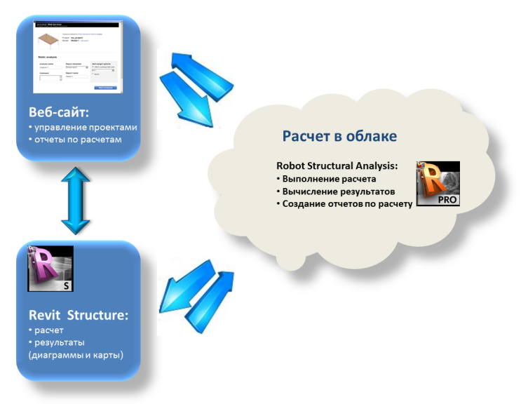

Для подготовки аналитических моделей Revit к расчету необходимо установить надстройку Structural Analysis for Autodesk Revit на компьютере, на котором установлена программа Revit. После подготовки модели расчет можно отправить на веб-сайт Structural Analysis for Autodesk Revit (см. раздел Использование веб-сайта).
В надстройке Structural Analysis for Autodesk Revit используется ядро Autodesk® Robot™ Structural Analysis Professional.
Autodesk® Robot™ Structural Analysis Professional – это интегрированная графическая программа для моделирования, расчета и проектирования конструкций различного типа. Программа предназначена для создания конструкций, выполнения расчета несущих конструкций и проверки результатов.
Архитектура Structural Analysis for Autodesk Revit: рабочий процесс
