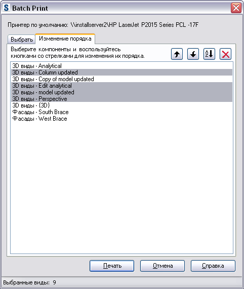

На вкладке "Изменение порядка" в диалоговом окне Batch Print перечислены все выбранные для печати чертежи в том порядке, в котором они были указаны на вкладке "Выбрать". Чертежи будут напечатаны в том порядке, в каком они перечислены на вкладке "Изменение порядка". Для печати чертежей в другом порядке используйте один из следующих методов.
Цель | Действия |
Переместить чертеж в списке вверх, чтобы повысить его приоритет печати | Выберите чертеж и нажмите кнопку ![]() |
Переместить чертеж в списке вниз, чтобы понизить его приоритет печати | Выберите чертеж и нажмите кнопку ![]() |
Выбрать несколько чертежей и переместить их вверх или вниз по списку для изменения их приоритета печати | Выберите чертежи, удерживая нажатой клавишу SHIFT (для соседних чертежей в списке) или CTRL (если чертежи не находятся рядом). Затем нажмите соответствующую кнопку для перемещения их вверх или вниз. |
Сортировать список чертежей для их печати в алфавитном порядке | Нажмите кнопку ![]() |
Удалить чертеж из списка печати | Нажмите кнопку ![]() Это действие приводит к тем же результатам, что и удаление флажка рядом с названием чертежа на вкладке "Выбор". |
Добавить к списку печати дополнительные чертежи | Используйте вкладку "Выбор". См. раздел Выбор чертежей для печати. |
