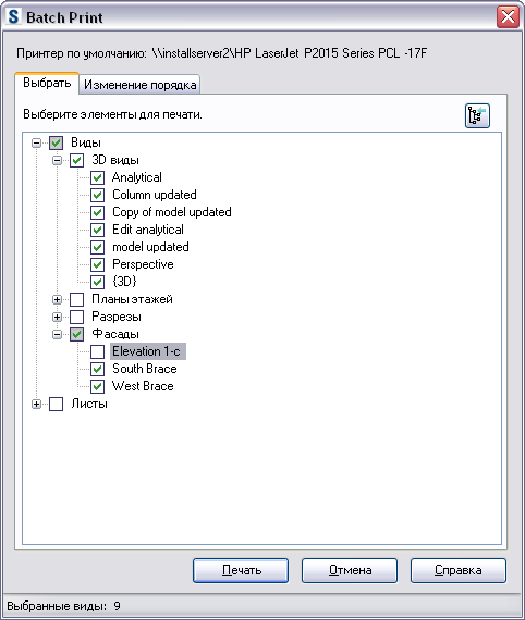

На вкладке "Выбрать" в диалоговом окне Batch Print содержится список всех видов, листов и наборов видов/листов (собирательно именуемых чертежами) в текущем проекте Revit. При отображении чертежей соблюдается та же иерархия, что и в Диспетчере проектов Revit.
| Цель | Действия |
| Найти чертеж в списке | Разверните группу чертежей ("Виды", "Листы" или "Наборы видов/листов") для просмотра подгрупп. Разверните подгруппы для поиска нужного чертежа. |
| Выбрать чертеж для печати | Установите соответствующий флажок в списке. |
| Отменить выбор чертежа, чтобы не выводить его на печать | Снимите соответствующий флажок в списке. |
| Выбрать целую группу или набор чертежей | Установите флажок для группы или набора. |
| Выбрать большинство чертежей в группе или наборе | Установите флажок для группы или набора. Затем разверните группу или набор и снимите флажки для чертежей, которые не требуется печатать. Если в группе или наборе выбраны некоторые (но не все) элементы, флажок выглядит следующим образом: |
| Выбор тех же элементов, которые были выбраны для данного проекта в предыдущем сеансе Revit | Щелкните |
