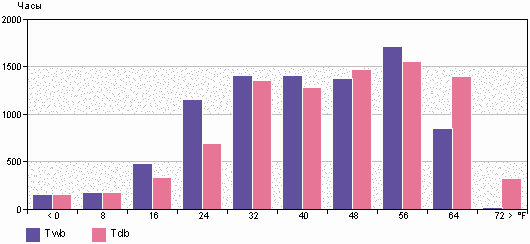

При просмотре расчета энергопотребления Autodesk® 360 Energy Analysis в диалоговом окне Результаты и сравнение отображается график, указывающий количество часов в год, в течение которых температуры по сухому термометру и по влажному термометру находятся в пределах определенного диапазона. Этот диапазон также называется температурным накопителем.
Используйте значения температуры наружного воздуха по сухому (Tdb) и влажному термометру (Twb) для анализа возможности использования других методов охлаждения с низкими энергозатратами (например, естественной вентиляции, экономайзеров или систем испарительного охлаждения).
