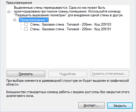

При наличии предупреждений, связанных с выбранным на чертеже элементом, на соответствующей элементу вкладке "Редактирование" появляется панель "Предупреждение" с инструментом "Показывать предупреждения". Можно выбрать этот инструмент, чтобы просмотреть список связанных с элементом предупреждений. Список предупреждений отображается на панели "Сообщения" диалогового окна Autodesk Revit 2014. На следующем рисунке показан список предупреждений.
В диалоговом окне "Сообщения" предупреждения отображаются в древовидном представлении, которое можно развернуть для просмотра отдельных элементов, связанных с каждым предупреждением. При выборе текста рядом с предупреждением соответствующий элемент выделяется во всех видах, в которых от отображается.
Чтобы удалить элемент из модели, установите флажок рядом с именем элемента и нажмите "Удалить отмеченные".
