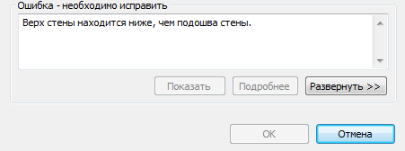

Если во время работы над проектом возникает ошибка, Revit выводит диалоговое окно с описанием проблемы. Иногда такие сообщения можно игнорировать, но в некоторых случаях Revit требует отменить последнее действие. Диалоговое окно сообщения об ошибке содержит соответствующие команды.
Пример сообщения об ошибке
