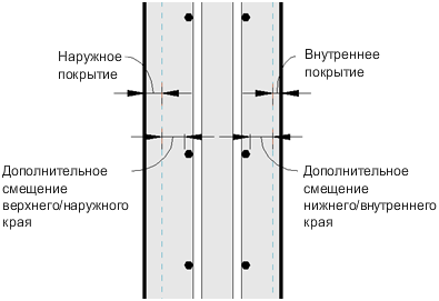

| Дополнительное смещение верхнего/наружного покрытия | Указывает дополнительное смещение от верхнего/наружного защитного слоя армирования. Позволяет одновременно разместить несколько элементов - арматурных стержней в различных слоях армирования по площади. |
| Дополнительное смещение нижнего/внутреннего покрытия | Указывает дополнительное смещение от нижнего/внутреннего защитного слоя армирования. Позволяет одновременно разместить несколько элементов - арматурных стержней в различных слоях армирования по площади. |
