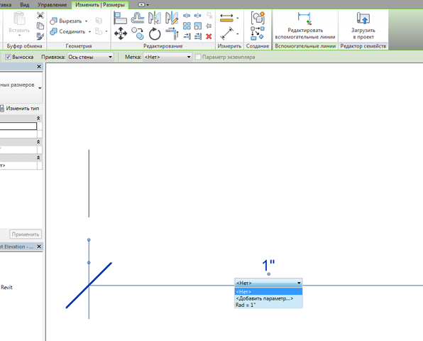

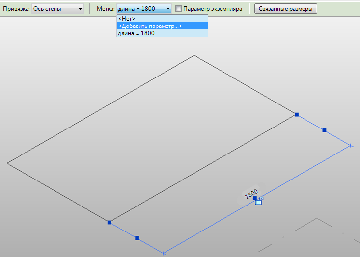

В режиме редактирования семейств или в среде концептуального проектирования можно редактировать постоянный размер на чертеже или на панели параметров.
Выберите на чертеже постоянный размер и выполните одно из следующих действий.
- Щелкните правой кнопкой мыши и выберите "Метка", затем выберите существующий параметр или команду "Добавить параметр". См. раздел Создание параметров.
- Щелкните правой кнопкой мыши и выберите "Редактировать длину", затем введите новое значение.
- На панели параметров щелкните раскрывающийся список "Метка" и выберите существующий параметр или команду "Добавить параметр".
