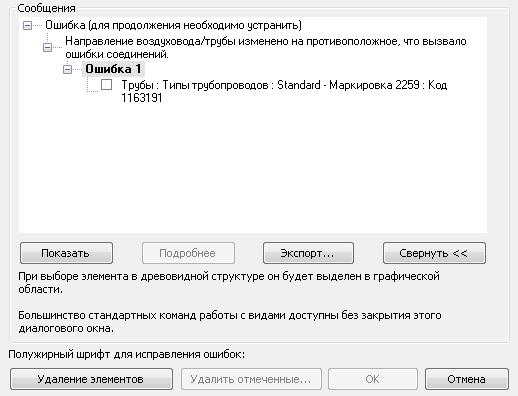

Просмотр всех ошибок и предупреждений, связанных с сообщением об ошибке.
В окне сообщения об ошибке нажмите кнопку "Развернуть" для разворачивания окна сообщения об ошибке и просмотра древовидной структуры с перечнем ошибок и предупреждений.
Чтобы получить подробные сведения по каждой из ошибок, следует щелкнуть на значке "+" в древовидной структуре.
Можно выделить заголовок ошибки, например "Ошибка 1", тогда все элементы, в которых возникла эта ошибка, подсвечиваются в области рисования. Кроме того, можно выделить имя элемента, тогда в области рисования подсвечивается только этот элемент. Выделив имя элемента, можно нажать кнопку "Показать". Revit выполнит поиск этого элемента на видах.
Можно установить флажок рядом с именем элемента и удалить его, нажав кнопку "Удалить отмеченные".
Для сворачивания диалогового окна служит кнопка "Свернуть".
