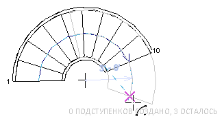

Создание отдельного винтового марша
- Выберите инструмент "Компонент винтового марша по центру и конечным точкам "и задайте начальные параметры и свойства. См. раздел "Выбор инструмента компонента марша и задание параметров".
- В области рисования щелчком выберите центральную точку марша.
- Нажмите кнопку, чтобы задать начальную точку.
- Переместите курсор по часовой стрелке или против часовой стрелки, чтобы задать направление вращения, и щелчком мыши задайте конечную точку и общее количество подступенков.
- При необходимости выберите на панели "Инструменты" команду
("Развернуть"), чтобы изменить направление вращения лестницы (с направления против часовой стрелки на направление по часовой стрелке).
- На панели "Режим" щелкните значок
("Завершить режим редактирования").

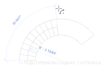

Создание двух винтовых маршей, соединенных площадкой
- Выберите инструмент для компонента винтового марша по центру и конечным точкам и задайте начальные параметры.
- На панели параметров выполните следующее:
- Для параметра "Привязка" выберите значение "Марш: центр".
- Убедитесь, что параметр "Автоматическая площадка" включен.
- Создайте винтовой марш по центру и конечным точкам указанным выше способом. При этом задайте конечную точку для площадки, на которой будет достигнуто требуемое количество подступенков (меньшее, чем общее количество).
- Щелкните мышью для привязки центральной точки к первому винтовому маршу.
- Переместите курсор вдоль выносной линии и щелкните мышью в точке, которая должна стать начальной точкой второго марша. Следует учитывать, что площадка создается автоматически. (По умолчанию глубина площадки равна ширине марша).
- Щелкните, чтобы задать конечную точку и создать остальные подступенки.
