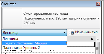

  6. При необходимости можно указать свойства экземпляра марша, например "Относительная высота основания" и "Начать с подступенка"/"Закончить подступенком". На палитре свойств выберите параметр "Новые лестницы: марши" и внесите все необходимые изменения в свойства экземпляра. См. раздел Свойства экземпляра компонента марша.
