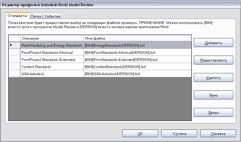

Редактор профилей позволяет настроить проверки, описание и порядок отображения, а также местоположение файлов проверок (локально или в сети).
Это окно позволяет добавлять существующие проверки (*.bcf), редактировать описание (поясняющее наименование) и/или порядок отображения. Параметры, сохраненные в этом окне, определяют последующее отображение в стандартных списках раскрывающихся меню "Проверка" и "Управление". Выполненные настройки сохраняются в файле конфигурации модуля Model Review.config, хранящемся в папке установки. Для возможности использования этих настроек несколькими пользователями, данный файл потребуется скопировать в пользовательские папки установки.

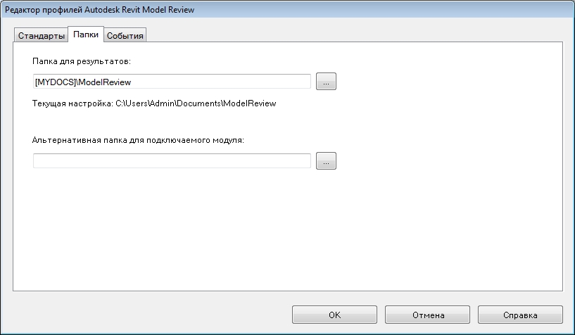

Для хранения результатов пакетной обработки предназначена папка "Результаты". При использовании сетевой папки убедитесь, что запись файлов в нее разрешена.
Параметр "Текущая настройка" задает местоположение папки вывода.
Параметр "Альтернативная папка для подключаемого модуля" позволяет расширить функциональные возможности модуля Autodesk Revit Model Review.
